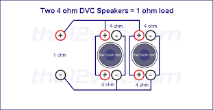

Herkeze hayırlı forumlar öncelikle arkadaşlar jamesson usa751 mono amfi var ve 2 adet pioneer 30cm çift bobinli bass var bu basların nasıl bağlanacağını bana basit bir grafikle gösterebilirmisiniz yada anlatabilirmisiniz anfi 1x2500w 400w rms bu kolonları nasıl bağlama lazım yardım pls.

şimdi çift bobin bası tek kanal amfiye bağlarsan ve 2 artı kabloyu amfinin artısına, 2 eksi kabloyu amfinin eksisine girersen amfin 2 ohm da çalışır.
amfinin artı kısmına 2 adet çift bobinli basa ait toplam 4 adet artı kabloyu bağlarsan amfin 1 ohma düşer.
sonuç yanık bir amfi olur :D
alttaki şemada bunu görebilirsin.
images
Diğer bir bağlantı ise çift bobin basları seri olarak bağlamak.ama sendeki amfi buna da uygun değil.
Sana tavsiyem tek sub kullan.Artı kanalları amfinin artısına eksileri eksi girişine gir ve amfini 2 ohm da çalıştır.Biraz daha fazla ısınır ama daha yüksek bir güç elde edersin.
İlle de 2 adet sub kullanacağım diyorsan çift bobin değil tek bobib sub tercih et.
