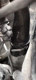

Turbo hortumunda yağlanma var. Sorun yaratır mı?

1.3 CDTI turbo borusundan yağ akmış. Sorun yaratır mı?Screenshot_2021-10-11-10-05-01-833_com.miui.gallery.jpg
Ben de önceki gün y. servise periyodik bakıma gittiğimde turbo hortumda terleme var bakar mısınız demiştim. Bakıp wastegate arızalı söküp turbocuya yollayacağız, araba 2-3 gün kalmalı dediler, bırakmadım ben de. Ekspertiz ise aracı aldığımda contası değişmeli 25 lira gibi bir şey demişti, ben de yaparım bir ara diye üzerinde durmamıştım. Kime güveneceğimi ben de şaşırdım.
Çoğu kullanıcı normal diyor terlemeye. Ama İstanbul'da vardır illa ki dürüst güvenilir bir usta, gösterin sorun varsa büyümesin. Ben de Antepte turbocu arayışına girdim.

1.3lerde karter havalandırmasından geliyor o yağ. Egzozda duman yoksa il catch tank takıp emme hattını temizletin bir daha olmaz.
Wastegate turbo basıncı artığında vakum yada elektronik olarak egszdaki bir kapağı açarak basınç düşmesi içindir yağla ilgili olduğunu hiç grmedim 1.3te
merhaba , oil catch tank ilk kez duyuyorum. harici takılan bişey mi bu? bu işi bilen usta önerir misiniz? maliyeti ne olur

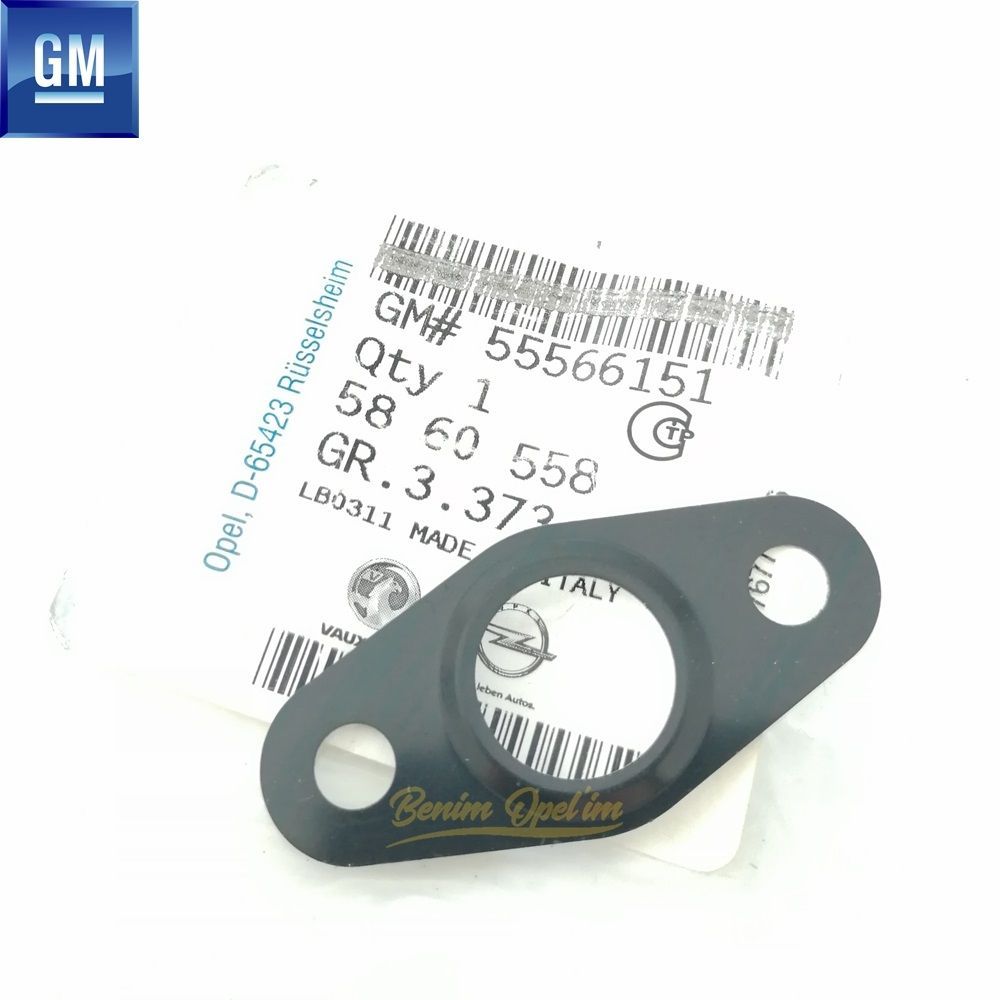

Bu contanın değişmesi gerekiyor...
bunu değiştirince sorun kesin çözülür mü ustam? birde opel için tavisye edeceğiniz bir usta var mı ? Araçta geç çalışma problemi vs de var çünkü
Cemil
2 Kas 2017
4,445
1,960
Yağ sorununuz %99 çözülür...Akü veya bujiler sağlamsa,geç çalışma problemi için kontrol edilmeli...Ben özel servis Ramazan ustaya götürüyorum aracımı....Gsm : 0536 367 09 40 Avrupa yakasında ikamet ediyorsanız bu numaradan irtibata geçebilirsiniz...Güvenilir bir arkadaştır...

Cevaplarınız için teşekkürler. Turbo yağ kaçırıyordu yaptırdım sorunsuz kullanıyorum suan
